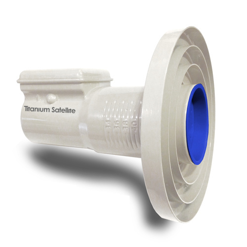

שווה את המחיר שטל חץ דורשים עליו?

איך אני יכול לדעת? מה בטוח שזה ישפר לך את ההרגשה.
הפיד של האינווקום הוא פיד שניתן להתאים ליחסי F/D משתנים, כלומר להתאים לפי גודל הצלחת ואורך המוקד.
כעקרון זה ה LNB הכי מקצועי לשוק הפרטי.

Re: אינווקום c120 quad
גם ב-LNB אחרים יש לרוב סקאלה F/D שניתן להתאים אותה ויש טווחים של תאימות.
כך זה ב-C BAND LNB שקניתי בכל אופן.
תהנה: http://www.ebay.de/itm/LNB-Quad-Inverto ... 462fe7d1d8
בלי להעליב, לשלם יותר מ-800 שקל על ה-LNB והפיד ביחד זה טמטום מוחלט.
אין מה לשקול בכלל. בשביל איזה שיפור מזערי תיאורטי כלשהו בטח שלא.
אני גם לא חושב שזה הכי מקצועי...
אפילו לא מצוין ה- L.O. Stability. שלו.
אני לא מומחה בזה אבל נראה שזה לא לשוק התעשייתי וכתוצאה נחות יותר.
בשוק הביתי כנראה שכן אני מניח, אפילו בזה אני לא משוכנע, אבל במחיר כזה אתה כבר קונה מקצועי.
נראה כמו LNB סטנדרטי לפריים פוקוס.

הסברתי בדיון אחר יציבות תדר במקלטי DVB אינה חשובה כל כך ולכן לא מציינים בדר"כאפילו לא מצוין ה- L.O. Stability. שלו.
למקלט יש מעגל AFC שננעל על התדר המרכזי ולכן סטיה אינה קריטית , להבדיל ממערכות מקצועיות .
לגבי ההשקעה ב LNB ...מסכים שאין הצדקה להוצאה כזאת , עדיף להוציא את הסכום על הגדלת הצלחת אם זה אפשר ורק ניתן
צלחת גדולה יותר תתן פי עשרות מונים סיגנל חזק יותר מאשר ה LNB הכי טוב והכי יקר

ה lnb הזה מיועד לפי הכתוב לאזורים עם בעיות בקליטה שזה בדיוק אנחנו

זה ה-LNB שלדוגמא רכשתי מארה"ב
PLL עם stability של 100khz ואחריות לכל החיים נגד frequency drift.
ועולה גרושים אגב.
כך שאל תצפה לניסים ונפלאות כי הפלא היחיד יהיה החור שהכסף בארנק שלך נזל דרכו.
LNB מבית טוב זה הכל. רכוש במחיר נורמלי.

הם רשמו שזה מיועד לאזורים בהם הקליטה קשה ושיש לזה גיין של 60 מקווה שזה יכזור

קודם כל תתחדש ומקווה שזה ישפר לך את הקליטה ...תדאג להתקין נכון , לכוון את הצלחת למקסימום קליטה
ולסחוט את הכיוון עד לעשירית ה DB האחרונה אחרת לא שווה כל המאמץ ,
לגבי ה GAIN של 60 DB שציינת - רק כדי לדייק אין לזה כל קשר לאיכות הקליטה ולטיב ה LNB זאת טעות נפוצה !
מה שקובע את איכות הקליטה וטיב ה LNB זה ספרת הרעש במקרה הזה 0.3 DB שזה טוב מאוד .
ה GAIN של 60 DB רק אומר שהמגבר הפנימי בשלב השני אחרי המרת התדר ל L BAND מגביר 60 DB
ולכן ניתן לחבר כבל ארוך יותר למשל מ LNB אחר שיש לו רק 40 DB לדוגמא ....אבל זה לא אומר שהאות הנקלט יהיה טוב יותר !
לגבי גודל הצלחת שאתה רוצה להגדיל בשלב השני , זה צעד חכם ...אני הייתי הולך על זה כצעד ראשון !
כל הגדלה של הצלחת שווה פי אלף מונים מהשקעה ב LNB יהיה הכי טוב שרק קיים !
בהצלחה

רק שההשקעה ב LNB היא קטנה עשרת מונים מההשקעה שהוא רוצה לעשות בצלחת.
חוץ מזה ה KNB יהיה טוב גם לצלחת הגדולה יותר אם וכאשר..
