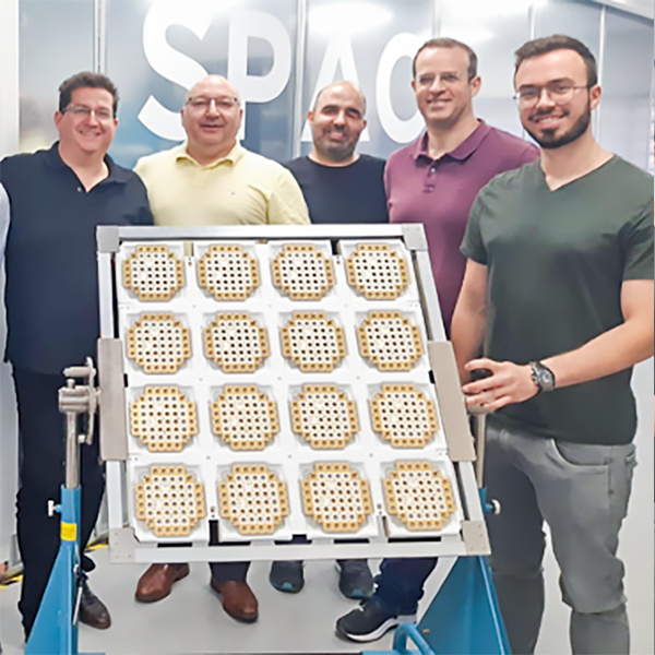

וכאן ניתן לראות מודול בודד של מערך מופע שבשימוש בלוויין המדובר, שאת הצילום הכללי שלו צירפתי מקודם:
כל אחת מהמאות הנקודות שבצילום, היא אלמנט (אנטנה) מהמערך זה והאלומות מעוצבות בצורה אלקטרונית בלבד.
