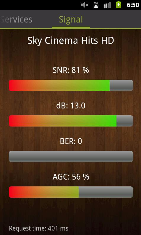

אפשרי. אני משתמש ב-ENIGMA SIGNLE MONITOR.

Re: שימוש בסמרטפון אנדרואיד לכיוון צלחת לווין?
איך בלי ראוטר?
אם יש לך WIFI על הגג אז תתחבר בוויפי לרשת הביתית.
אם אין תפתח פורט בראוטר לממיר ותתחבר דרך איטרנט סלולרי.
מכניסים שם משתמש וסיסמה, פורט, איפי ומתחברים.
זאת תוכנה לאנגימה אז מן הסתם צריך ממיר אניגמה.
אולי ניתן להגדיר את הסמרטפון כ hotspot ולתקשר עם הוויפי של הממיר?
כך בעצם הסמרטפון הופך לראוטר - לא?
אולי יש דרך כלשהי, אבל אני לא חושב. לא לזה זה מיועד.
הטלפון יצטרך לשחק תפקיד כפול של גם AP וגם קליינט בו זמנית.
הכיסוי האלחוטי גם יהיה בטח על הפנים.
מה העניין, אין לך נתב אלחוטי שאתה צריך פתרונות עקומים כאלה?
איך עושים וויפי על הגג?
אם אתה גר בדירת גג יכול להיות שיש כבר כיסוי ולא צריך לעשות כלום.
אם זה מעבר לטווח הכיסוי אפשר לזרוק כבל רשת עד לגג ולחבר שם נתב שיתן וויפי.
אם כבר יש כבל רשת עד לגג אפשר גם פשוט לחבר טאבלט או לפטופ אליו.
אפשר גם לנסות רק להוציא את הנתב מהחלון ולראות אם זה מספיק.
אבל אם אתה מדבר על חיבור סלולרי לראוטר אז גם כאן יש צריכה סלולרית גבוהה -לא?
כמובן שלא.
זה מידע טקסטואלי שמעדכן את האפליקציה רק במידע המועט הנדרש ותו לא.
לא בדקתי את הצריכה, אבל לדעתי אפשר להשאיר את זה דלוק כל היום בלי יותר מדי בעיה.
יש אפילו חיווי קולי.
זה לא עסק כזה מורכב...
יש לך את הפלאפון ויש לך את הממיר.
חבר את שניהם לרשת הביתית שלך ותראה בעצמך איך זה עובד.
פרוצדורה של 5 דק' לכל היותר.
אתה עושה מזה מעבר למה שזה.

דיפ - כרגע הפעלתי את האפליקציה בבית -בהתחלה לא ידעתי שצריך ללחוץ על הכפתור הירוק...
היא מאוד מרשימה - מציגה את הנתונים הרלוונטים וגם קבוצות מועדפים וניתן לעבור ערוצים - צרפתי צילום מסך
בקרוב אעלה לגג ואבדוק אם קולטים משהו - אם לא - אז אנסה לבדוק אם ניתן להעלות עוצמת השידור בראוטר
וגם נזיז אותו ליד החלון - יש הפרש של שלוש קומות ביני לגג - אם זה יעבוד זה פתרון מצוין
קבלתי שני לינקים מפורום לינוקס - טרם התעמקתי בהם ולא יודע אם יכולים לעזור לבעיה הזו -
בכל מקרה אני מצרף אותם לעיונכם:
http://www.satip.info/
https://en.wikipedia.org/wiki/Sat-IP
תודה
משה
