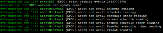

Re: סריקת ערוצי dvb-c
זה, אגב, הקוד שאחראי על קריאת EPG ישירות מהערוץ.
https://github.com/openatv/enigma2/blob ... .cpp#L1665
