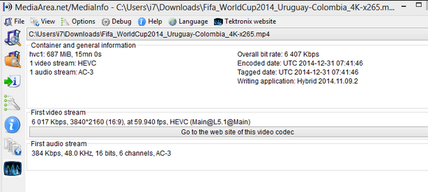

ראשית ב- YOUTUBE קיימים חומרים ב - 4K.
אבל אם נתבונן בתמונות המצורפות ניתן לראות את ההבדלים באיכויות החומרים (קצב הרענון) שב - YOUTUBE לעומת אלה בשידור הישיר וניצולת המעבד בחומרים השונים.
נכון הוא שכרטיס מסך שמסוגל להאיץ בחומרה יעשה חיים קלים יותר למעבד , אבל כאשר אין כרטיס מסך מתאים את העבודה עושה המעבד.

בהשוואה שביצעתי השתמשתי באותה תוכנה עם אותם קודקים וכן ניתן לראות שיש השפעה ישירה של קצב הנתונים וקצב הרענון על ניצולת המעבד.
השידור שעל ה - 13 שייך לחברת הלווינים אשר משדרת באיכות המיטבית. אצל חברות התוכן הסיפור שונה, כפי שקרה בעבר עם שידורי ה - HD התחילו עם קצב נתונים של כ - 15 -20 MBPS וכיום משדרים בקצב של 5-10 MBPS .

Fifa_WorldCup2014_Uruguay-Colombia_4K-x265.mp4
https://mega.nz/#!RBEgTT7a!u0IARmwnTJXG ... lvptQVGLHY
קובץ בקידוד HEVC רץ בלי בעיה על MPC-HC עם כרטיס HD7850 וניצול מעבד 60%.
בקידוד x264 המעבד אפילו לא מתאמץ ויושב בנוחות על 30%.

הקבצים ב - YOUTUBE אכן שונים ודורשים יכולות עיבוד פחותות.
הקובץ - Fifa_WorldCup2014_Uruguay-Colombia_4K-x265.mp4 והקובץ המוקלט מ - 13 - Hot Bird 4k1_.ts מתנהגים באופן זהה , והמסקנה שלי, שלצורך צפיה בשידורי לווין ב - 4K , דרוש מעבד I7 לפחות כדי לנגן אותם חלק.
איזה באסה ....צריך לשדרג את המחשב :angry:
